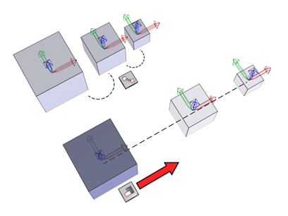

オブジェクトの基点はオブジェクトのローカル座標の中心とローカル座標系を表すと考えることができます。
オブジェクトの基点はいくつかの用途で使用されます。

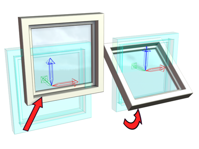

[基点にのみ影響](Affect Pivot Only)ボタンを選択すると、移動と回転の変換は選択したオブジェクトの基点にのみ適用されます。
[基点にのみ影響](Affect Pivot Only)により基点は変換されますが、オブジェクトは移動しません。

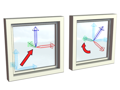

[オブジェクトにのみ影響](Affect Object Only)ボタンを選択すると、変換は選択したオブジェクトにのみ適用されます。基点は影響を受けません。
オブジェクトの移動、回転、またはスケーリングは基点やオブジェクトの子には影響しません。
[オブジェクトにのみ影響](Affect Object Only)によりオブジェクトは変換されますが、基点は移動しません。

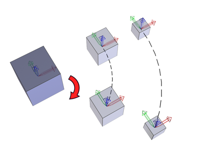

[階層にのみ影響](Affect Hierarchy Only)ボタンを選択すると、回転とスケールの変換はオブジェクトと子の間のリンクにのみ適用されます。
この手法を使用して、リンクされたオブジェクト間のオフセット関係を調整できます。
この手法を使用して、リンクされたオブジェクト間のオフセットの関係を調整したり、ボーンをジオメトリに合わせて調整したりできます。
階層が作成されると子の位置をスケールできますが、オブジェクトの次元は変更されません。
階層を回転しても個々のオブジェクトの方向には影響しません。
