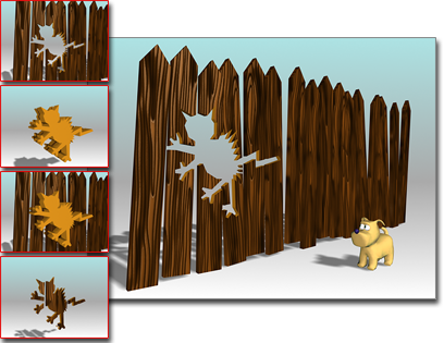

次の図に、一般的なブール演算を示します。
フェンスがオペランド A で、猫がオペランド B
左の 1 番上と右: A から B を減算
左の上から 2 番目: B から A を減算
左の下から 2 番目: 和
左下: 交差
