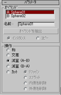

2 つの穴があるボックスを作成する場合について考えます。1 つの穴は球オブジェクトを使用し、もう 1 つの穴は円柱オブジェクトを使用して切り取ります。球オブジェクトまたは円柱オブジェクトに変更を加えるには、次の手順を実行します。
オペランド リストから[オペランド B](Operand B)を選択します。オペランド B を表示する場合は、[表示/更新](Display/Update)ロールアウト
[表示](Display)領域
[オペランド](Operands)または[結果 + 非表示のオペランド](Result + Hidden Ops)を選択します。 円柱または円柱のパラメータをアニメートする場合、モディファイヤ スタック表示でアクセスできるようになりました。

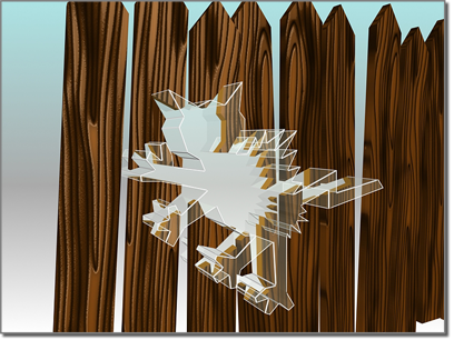

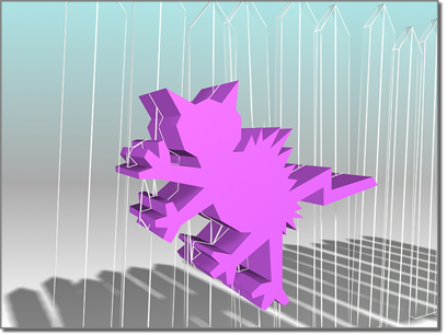

オペランドのジオメトリは、表示またはレンダリングされませんが、合成ブール演算オブジェクトの一部として残ります。オペランド ジオメトリは、すべてのビューポート内でワイヤフレームとして表示されます。
オペランドの表示

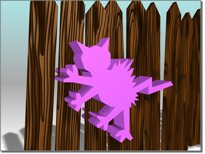

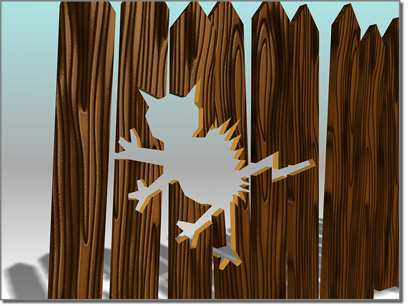

結果(A-B)の表示

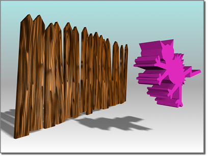

A-B 後の非表示のオペランドの表示
B-A 後の非表示のオペランドの表示
