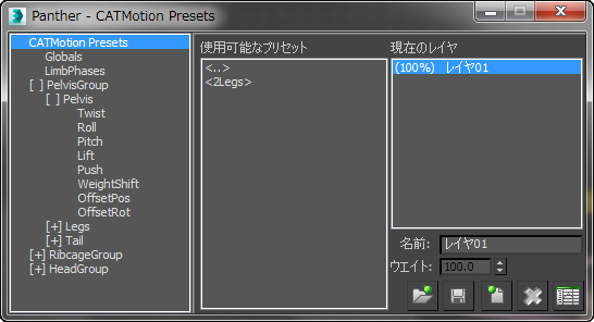

CATMotion プリセットをロードするには:
- 既存のレイヤをロードしたプリセットで置き換える場合は、[現在のレイヤ](Current Layers)リストで置き換えたいレイヤをハイライト表示します。
- CATMotion エディタの[使用可能なプリセット](Available Presets)リストで、ロードするプリセットをダブルクリックします。
[オプション](Options)ダイアログ ボックスが開きます。
新規レイヤを作成するか、既存(ハイライト表示)のレイヤを新規レイヤで置き換えるかを選択します。
プリセットをロードすると、ダイアログ ボックスの右側にある[現在のレイヤ](Current Layers)リストにプリセット名が表示されます。プリセット名はハイライト表示され、重みは 100% に設定されます。
プリセットがロードされ、機能するようになります。

CATMotion プリセット間をブレンドするには:
- ハイライト表示したレイヤのウェイト値をアニメートします。
ヒント: ウェイトのアニメーションを作成または編集するには、[CATMotion Presets]パネルで
([ウェイト ビュー](Weights View))をクリックします。
ロードされたプリセットか、新規の既定値レイヤであるかに関わらず、エディタ ウィンドウのその他の部分は選択したレイヤの編集用です。
注: プリセットを編集する前に、[現在のレイヤ](Current Layers)リストで編集対象のプリセット レイヤがハイライト表示されていることを確認してください。

- 使用可能なプリセット
このリストには、現在のフォルダに保存されている CATRig プリセットが一覧表示されます。リストの一番上にある <..> 記号をダブルクリックして、他のフォルダに移動することができます。
- 現在のレイヤ
このリストには、CATMotion レイヤのロード済みのレイヤ/プリセットが一覧表示されます。[現在のレイヤ](Current Layers)リストに複数のレイヤが表示されている場合は、いずれかのレイヤ/プリセットをクリックして表示、編集できます。レイヤ/プリセットをクリックすると、CATMotion 階層内のそのレイヤ/プリセットのカーブがアクティブになり、編集できる状態になります。
注: [現在のレイヤ](Current Layers)リストに 1 つの CATMotion レイヤ内の複数のレイヤを表示することで、フットプリントの単一のセットを使用して歩行シーケンス全体をコントロールしながら、さまざまな歩行サイクル同士をシームレスにブレンドできます。異なる歩行サイクル同士(たとえば、歩行、走行、忍び歩き)をブレンドする場合でも、足跡はすべりません。一方、レイヤ マネージャで複数の CATMotion レイヤ同士をブレンドした場合は、足跡がすべり、不要なフットプリントが多数生成されてしまいます。
- 名前
ハイライト表示されたレイヤの名前。
- ウエイト
ハイライト表示されたレイヤのウェイト。
