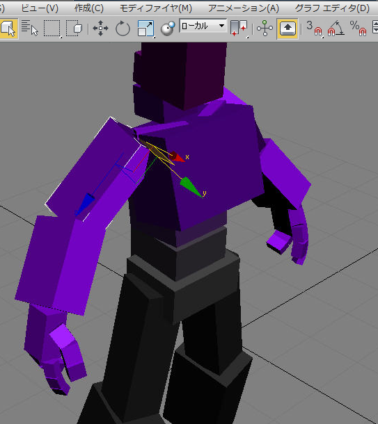

既定値では、CAT はすべてのボーンの長さ軸として X 軸を使用します。つまり、ボーンを選択して移動変換モードをアクティブにし、座標系を[ローカル](Local)に設定すると、長さ軸に指定された軸がボーンの長さに位置合わせされます。
[ボーンの長さ軸](Bone Length Axis)が[X 軸](X Axis)に設定された結果

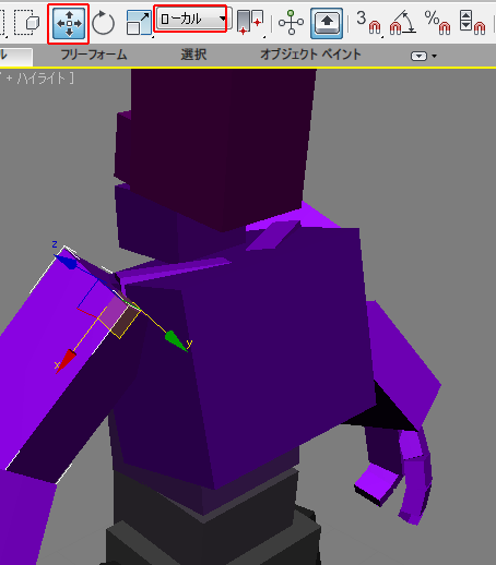

CATParent を選択して[修正](Modify)パネルに切り替えると、[ボーンの長さ軸](Bone Length Axis)領域が表示されます。この設定を[X 軸](X Axis)から[Z 軸](Z Axis)に変更すると、ボーンが Z 軸に位置合わせされます。
[ボーンの長さ軸](Bone Length Axis)が[Z 軸](Z Axis)に設定された結果
