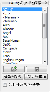

[CATRig のロードと保存](CATRig Load Save)ロールアウトには、既存の CATRig プリセットのリストおよびプリセットを使用するときのコントロールが表示されます。
使用可能なすべての CATRig プリセットがリストされます。プリセットをロードするには、リスト内のプリセットをクリックして、ビューポートでクリックまたはドラッグします。
選択した CATParent に CATRig プリセット(RG3 形式のみ)をロードするファイル ダイアログ ボックスを開きます。このオプションは、既定値の場所([システム パス](system path)¥plugcfg¥CAT¥CATRigs¥)以外の場所からプリセットをロードするときに使用します。
選択された CATRig をプリセット ファイルに保存します。既定値の場所を使用すると(上記を参照)、プリセットがリストに表示されるため、簡単にシーンに追加することができます。
ボタンの名前、機能、使用可/使用不可は、状況によって変化します。
リグに骨盤が存在する場合は、ボタンの名前が[骨盤を作成](Create Pelvis)となり、このボタンをクリックすると、カスタム リグの基礎として使用可能な骨盤が追加されます。
リグに骨盤が含まれていて、リグが RG3 プリセットからロードされたか、RG3 プリセットとして保存された場合は、[再ロード](Reload)ボタンのラベルが表示され、このボタンをクリックすると現在のプリセット ファイルがロードされます。
このボタンを使用すると、RG3 リグを保存したときの状態を編集後に復元できます。[再ロード](Reload)は、RG3 形式のリグにのみ使用できます。
