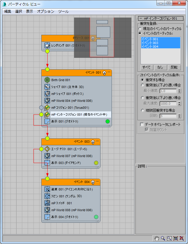

衝突登録スコープについての要点を図示するため、次の例(MassFXInterCollision01.max)について考慮します。
この例では、最初にすべてのパーティクルがボックスを形成し、次に円環体ディフレクタ上に落下します。最初のイベント[イベント 01](Event 01)には、円環体ディフレクタとの衝突を定義する mParticles コリジョンと、パーティクルが互いに衝突する場合の次のイベントへのジャンプを定義する mParticles インターコリジョンの 2 つのテストがあります。衝突登録スコープは、[現在のイベントのパーティクル](Particles In Current Event)に設定されていることに注意してください。したがって、すべての隣接パーティクルがすでにお互いに衝突し、次のイベントに転送される前に、一部の不運なパーティクルが他のどのパーティクルとも衝突しないということがあり得ます。ご存じのとおり、この構成では、「取り残された」パーティクルが存在し、カラーが緑のままになります(最初のイベントでのカラーと同じ)。
すべてのパーティクルを最終的には次のイベントに移動するには、衝突登録スコープを[イベントのパーティクル](Particles In Events)に変更し、リストの 3 つのイベント([イベント 001](Event 001)、[イベント 002](Event 002)、および[イベント 003](Event 003))をハイライト表示します。ここでアニメーションを再生すると、すべてのパーティクルが衝突通知を受け取り、緑、黄色、青の順に変化します。

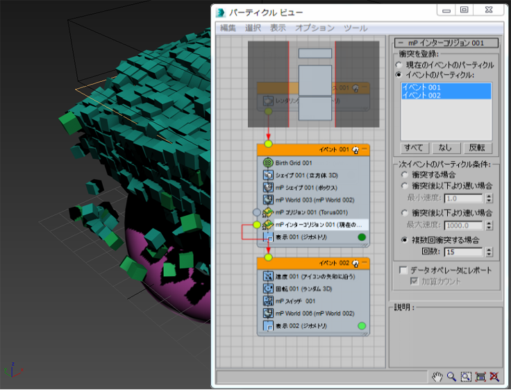

[次イベントのパーティクル条件](Test True If Particle)領域の[衝突する場合](Collides)オプションと[複数回衝突する場合](Collided Multiple Times)オプションの違いを、別の例(MassFXInterCollision02.max)を使用して説明します。この例には 2 つのイベントがあり、パーティクルは、[回数](# Times)オプションに従って、互いに 15 回衝突すると 2 番目のイベントにリダイレクトされます。パーティクルは、次のイベントで静止するように設定されます([速度](Speed)と[スピン](Spin)の値が 0)。[速度](Speed)と[スピン](Spin)の値は、通常のパーティクル フローのオペレータ([速度 01](Speed 01)と[スピン 01](Spin 01))によって設定されますが、パーティクルを静止にするには[mParticles スイッチ](mParticles Switch)オペレータを使用します。
アニメーションを再生すると、一部のパーティクルが 2 番目のイベントに到達できなかったことを確認できます。これは、一部のパーティクルでは、アニメーションの再生期間に最低でも 15 回の衝突が起きなかったからです。演習として、確実にすべてのパーティクルが次のイベントに転送される範囲でこの値をどれほど大きくできるのかを確かめるため、[回数](# Times)の値を減らしてください。この値は、アニメーションの再生中にパーティクルが他のパーティクルと衝突する最低回数です。また、衝突登録スコープは、すべてのイベントをハイライト表示した状態で、[イベントのパーティクル](Particles In Events)に設定します。この例では、すべてのパーティクル内の衝突をカウントします。
