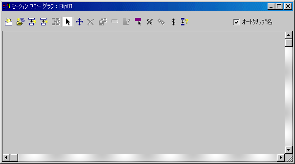

  4. [モーション フロー](Motion Flow)ロールアウトで ([グラフを表示](Show Graph))をクリックして、モーション フロー グラフを開きます。
  5. [モーション フロー グラフ](Motion Flow Graph)ツールバーで、 ([クリップを作成](Create Clip))をクリックします。
  6. [モーション フロー グラフ](Motion Flow Graph)ダイアログ ボックス内を 2、3 回クリックします。

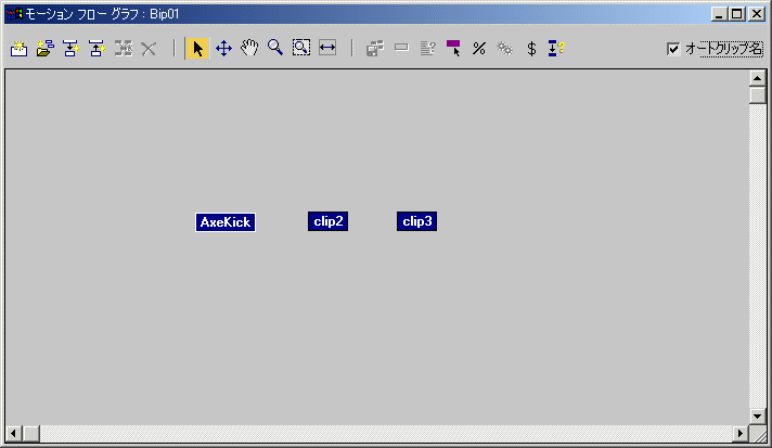

    モーション フロー グラフclip1clip2 という名前のクリップ アイコンが表示されます。

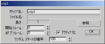

    3ds Max によってクリップ ダイアログ ボックスが開きます。
  9. クリップ ダイアログ ボックスで[参照](Browse)をクリックします。ファイル ダイアログ ボックスを使用して、BIP ファイルを選択します。
  10. 必要に応じて、[開始フレーム](Start)と[終了フレーム](End)の値を設定します。
  11. [OK]をクリックします。
    モーション フロー グラフ内で、選択されているアイコンにクリップ名が表示されます。これで、このクリップを使ってスクリプトを作成できます。

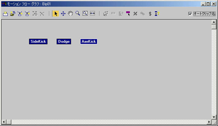

  2. [モーション フロー グラフ](Motion Flow Graph)ツールバーで、 ([複数のクリップを作成](Create Multiple Clips))をクリックします。
    ファイル ダイアログ ボックスを使用して、BIP ファイルの場所を選択します。
  3. キーを押したままクリックすると、複数のクリップを選択できます。
    処理が完了すると、[モーション フロー グラフ](Motion Flow Graph)ウィンドウに複数のクリップが表示されます。
