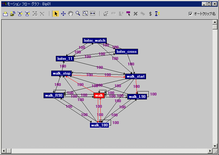

[モーション フロー グラフ](Motion Flow Graph)ダイアログ ボックス
モーション フロー グラフ内のツールを使用して、グラフへのクリップの追加、最適化トランジションの計算、ランダム スクリプト トランジション値の設定、クリップの移動と削除、およびクリップの依存関係の表示を行います。クリップとトランジションは、[モーション フロー グラフ](Motion Flow Graph)ダイアログ ボックスにアイコンとして表示されます。
[モーション](Motion)パネルの[モーション フロー](Motion Flow)ロールアウトで、[グラフを表示](Show Graph)をクリックすると、モーション フロー グラフが表示されます。
モーション フロー モードでは、初めに、スクリプトで使用するクリップをモーション フロー グラフに追加してください。クリップは、BIP ファイルの全体または一部を表します。スクリプトは、モーション フロー グラフ内のクリップを通るパスを表します。現在のスクリプト内の最初のクリップは赤で表示されます。トランジションはクリップ間の矢印として表示されます。赤い矢印はアクティブなスクリプトを通るパスを表します。トランジションを示す黒の矢印はロードされていないスクリプトを表します。同じクリップにひと回りして戻るトランジションは、循環またはループを表します。

1 つ以上の Biped に対するランダム スクリプト
[モーション フロー](Motion Flow)ロールアウトの[スクリプト](Script)領域内の[ランダム モーションを作成](Create Random Motion)コマンドを使用して、ランダム スクリプトを作成できます。ランダム スクリプトはモーション フロー グラフでクリップをランダムに移動して作成されます。[ランダム モーションを作成](Create Random Motion)を使用するには、各 Biped は同じ共有モーション フローにある必要があります。
共有モーション フローを使用して複数の Biped にランダム スクリプトを作成するには、最初に[モーション フロー](Motion Flow)ロールアウトの[共有モーション フロー](Shared Motion Flow)をクリックし、次に 1 つの共有モーション フローを共有する Biped を追加します。モーション フロー グラフ上で、クリップが追加され、すべてのクリップの間でトランジションが作成されます。次に[ランダム モーションを作成](Create Random Motion)を使用して、すべての Biped に対しランダム モーションを計算します。
クリップとトランジションには割合が設定され、この割合は character studio がランダム スクリプトを作成する際に使用されます。クリップとトランジションに対する割合は、クリップ ダイアログ ボックスと[トランジション エディタ](Transition Editor)ダイアログ ボックスで設定されます。
多数のクリップをロードし、[すべてのトランジションを作成](Create All Transitions)を使用して、クリップ間で可能なすべてのトランジションを作成できます。次に[選択されたトランジションを最適化](Optimize Selected Transitions)を使用して最適化トランジションを作成します。トランジションが作成されたら、すぐに最適化トランジションでスクリプトを作成したり、Biped の群集に対するランダム モーションを生成できます。

ランダム パーセントを表示
クリップとトランジションの割合は、[モーション フロー グラフ](Motion Flow Graph)ウィンドウに表示されます。
ランダムの開始クリップは紫色で表示され、ランダム スクリプトを開始する確率が表示されます。また各トランジションが選択される確率(0 から 100)も表示されます。[スクリプト](Scripts)領域の[ランダム モーションを作成](Create Random Motion)では、クリップとトランジションの割合を使用してランダム スクリプトを生成します。
