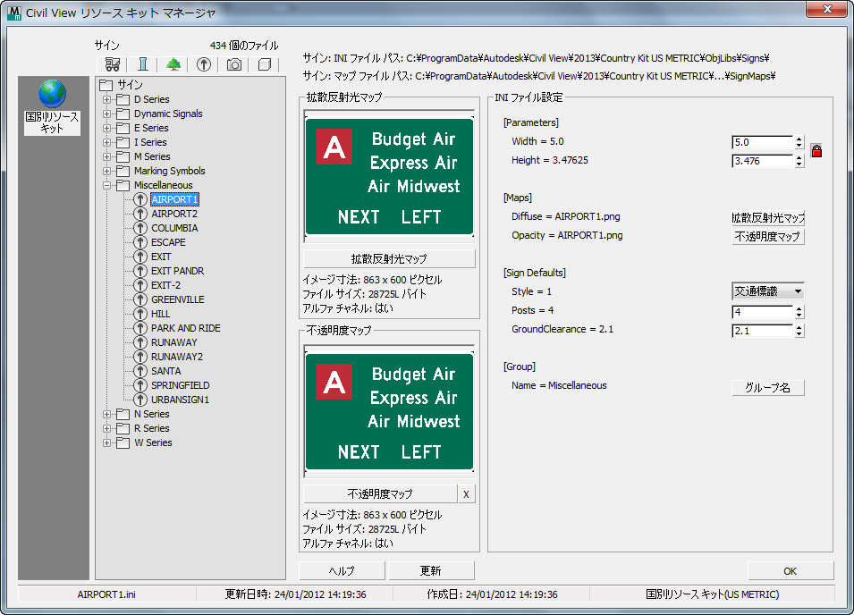

リソース キット セレクタ(左手の列)
アクティブなリソース キットが表示されます。 プロジェクトまたはプライベート リソース キットをアクティブにするには、Civil View 基本設定 を使用します。
オブジェクト カテゴリ(中央の列)
上部のタブを使用して、オブジェクト カテゴリを選択し、下部のリストで編集するライブラリ オブジェクトを選択します。

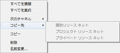

このリストのエントリを右クリックして、オブジェクトを削除またはオブジェクトの名前を変更するか、別のリソース キットに移動またはコピーします。 右クリック メニューでも、リストそのものを管理できます。
オブジェクト設定(右手のパネル)
このパネルの上部に、このオブジェクトの INI ファイルのパスと、オブジェクトのタイプによってはビットマップまたは MAX ファイルのパスが表示されます。 パネルのその他の部分には、オブジェクトの設定が表示されます。このセクションのトピックで説明するように、INI ファイル コンテンツがグラフィカルに表示されます。 これらのコントロールを使用して、オブジェクト設定を変更できますが、このパネルで行った変更は元に戻すことはできません
プロジェクト キットが書き込み禁止になっている場合は、Civil View に警告が表示され、設定は変更されません。
