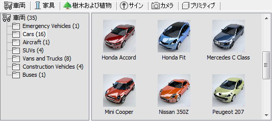

[オブジェクト カテゴリ](Object Category)領域
オブジェクト カテゴリに加えて、1 つのカテゴリ内のオブジェクト定義の各セットをサブカテゴリに分割できます。 たとえば車両は、自動車、トラック、バス、列車に体系化できます。 標識は、注意標識、命令的標識、道路標識のシンボルに体系化できます。
さらに、オブジェクト配置スタイルを使用する場合、1 つの命令でシーンにオブジェクトのグループを配置するスタイル要素を定義できます。1 度に 1 つのオブジェクト定義を選択する必要はありません。 この場合、選択されたグループ内の個々のオブジェクトは、シーン内の配置についてはランダムに選択されます。 たとえば、一連のさまざまな車両を高速道路に配置する場合、この自動車は車両で有効にできます。
