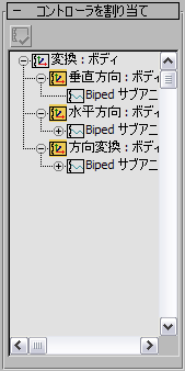

[コントローラを割り当て](Assign Controller)ロールアウト(character studio)
[コントローラを割り当て](Assign Controller)ロールアウトでは、個々のオブジェクトに別の変換コントローラを割り当ておよび追加できます。また、トラック ビューでコントロールを割り当てることもできます。アニメーション コントローラは、3ds Max でのすべてのアニメーション タスクを処理するプラグインです。 利用できるすべてのアニメーション コントローラのリストについては、「コントローラを割り当て」を参照してください。
インタフェース
コントローラを割り当て
選択したトラックで選択可能なコントローラのリストを表示します。
コントローラを追加した後で、リスト内の[Biped サブアニメーション](Biped SubAnim)エントリを右クリックし、[プロパティ](Properties)を選択すると、[サブアニメーション](SubAnims)ダイアログ ボックスが表示されます。
