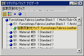

[マテリアル/マップ ナビゲータ](Material/Map Navigator)で表示されるマテリアル/マップ階層
マテリアル階層は他のマテリアル(およびマップ)で構成されるマテリアルです。同様にマップ階層は他のマップで構成されるマップです。他のマテリアルで構成されるマテリアルは合成マテリアルと呼ばれます。マップで構成されるマップは合成マップと呼ばれます。
