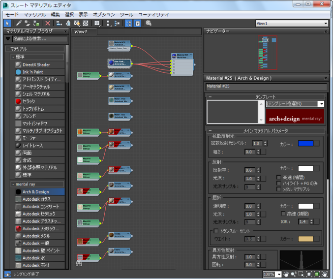

スレート インタフェースは、複数の要素が備わったグラフィカル インタフェースです。代表的なものは、マテリアル、マップ、基本マテリアルの種類とマップの種類を参照できるマテリアル/マップ ブラウザ、マテリアルやマップを結合できるアクティブ ビュー、マテリアルやマップの設定を変更できるパラメータ エディタの 3 つです。
1. メニュー バー
2. ツールバー
3. マテリアル/マップ ブラウザ
4. ステータス
5. アクティブ ビュー
6. 表示ナビゲーション
7. パラメータ編集
8. ナビゲーター
ほとんどの作業は、このインタフェースの主な視覚的要素を使用して行います。
