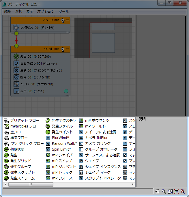

コンテナは、[パーティクル ビュー](Particle View)ダイアログ ボックスのセクションで、パーティクル フローのアクションを保持します。実際には、パーティクル フロー機能のライブラリの役割を果たしています。コンテナの表示は、[パーティクル ビュー](Particle View)のメニュー コマンドから[表示](Display) [コンテナ](Depot)を使用して切り替えることができます。
パーティクル システムにアクションを追加するには、アクションをコンテナからイベント表示にドラッグします。アクションの説明を説明パネルに表示するには、コンテナ内で該当するエントリをクリックします。
