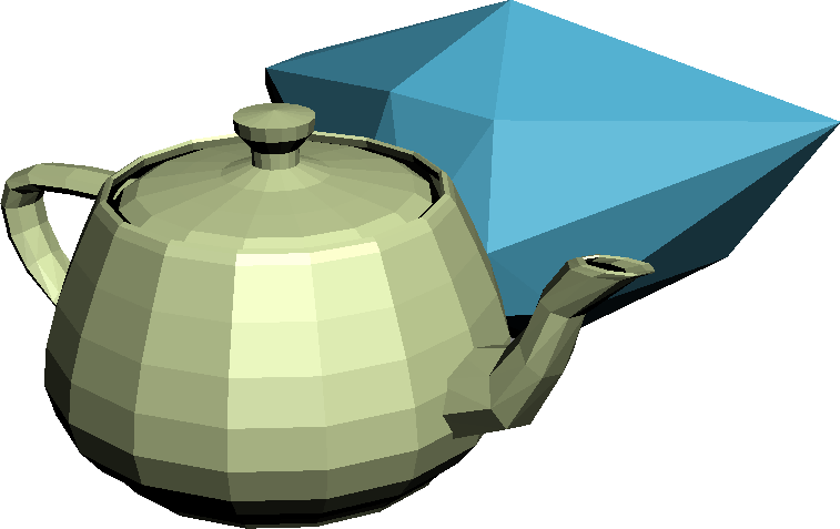

グラフィカル メッシュ(ティーポット)とその簡素化された物理的シェイプ
MassFX を使用しない場合、シーン内のすべてのメッシュはグラフィカル メッシュになります。これは、オブジェクトのビジュアル表現です。リアルタイム ゲームまたはレンダリング時間短縮のために、グラフィカル メッシュを最適化するには、そのポリゴンを編集します。
物理的シミュレーションの場合、処理する情報量も制御する必要があるかもしれません。多くの場合、シミュレーションに必要な情報量は、グラフィカル表現に必要な情報量よりもはるかに少ない量です。たとえば、前の図に示したように、(グラフィカル)ティーポットは物理的シミュレーションでは単純な凸型(物理的)ハル(シェイプ)で表現できる場合があります。

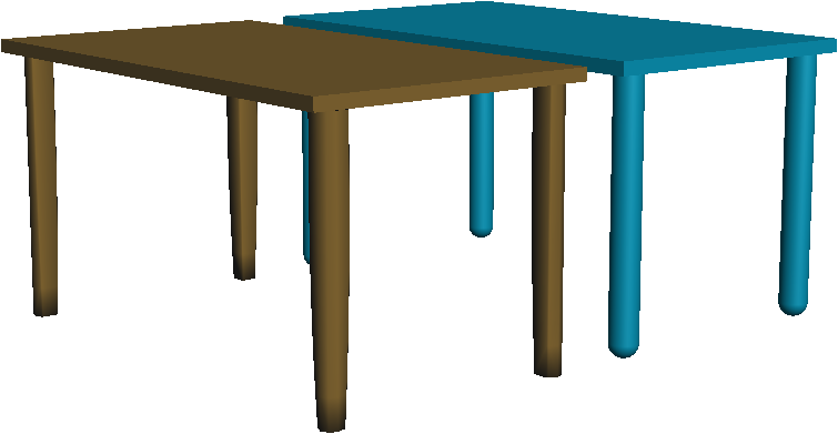

その答えは、これらのシェイプを構成する能力にあります。最も一般的な例は、1 つのグラフィカル メッシュに 1 つの物理的シェイプを使用することですが、1 つのグラフィカル メッシュを表現するために複数の物理的シェイプを使用することも可能です。
次の図は、木製テーブルの 1 つのグラフィカル メッシュの例です。1 つの凸型カバー(緑がかった青の箱)を使用しても、テーブルの周囲の椅子やテーブルの下を転がるオブジェクトがない場合は、シミュレーションが正しく処理されるかもしれません。そうでない場合、ダイナミック リジッド ボディは凹型のメッシュを使用できないため(次のセクションを参照)、結合された物理的シェイプのセットから物理的表現を構成する必要があります。
凸型の物理的シェイプを含むテーブルのグラフィカル メッシュ
次の図は、物理的表現のために同じテーブルを 1 つのボックスと 4 つのカプセル シェイプで表わしたものです。
複数の物理的シェイプを含むテーブルのグラフィカル メッシュ
