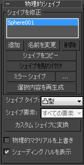

[物理的シェイプ](Physical Shapes)ロールアウト
シミュレーション内のオブジェクトに割り当てられた物理的シェイプを編集するには、このロールアウトを使用します。 コントロールを使用すると、物理的シェイプを追加および削除したり、シェイプ タイプを変更したり、オブジェクト間で物理的シェイプをコピーできます。 シミュレーションを実行すると、MassFX は割り当てられたすべての物理的シェイプを使用して、オブジェクトの物理的プレゼンスを表現します。 詳細については、「Rigid Body Overview」を参照してください。
[シェイプを修正](Modify Shapes)領域
シェイプ リスト
リジッド ボディを構成するすべての物理的シェイプを表示します。 リストの物理的シェイプをハイライトして、名前の変更、削除、コピーと貼り付け、メッシュ パラメータの変更、または[メッシュ変換]サブオブジェクト レベル経由での変換の反映を行います。
追加
新規物理シェイプをリジット ボディに適用します。 既定で、新規シェイプは凸型タイプで、グラフィカル メッシュ全体をカバーします。最初に MassFX リジッド ボディ モディファイヤをオブジェクトに適用した場合も同じでした。 シェイプは、追加後にリストでハイライトされるので、シェイプ タイプ、プロパティなどを変更できます。
名前変更
ハイライトされた物理的シェイプの名前を変更します。 この名前は、複数の物理的シェイプを簡単に特定できるように便宜的に使用します。
削除
ハイライトされた物理的シェイプをリジッド ボディから削除します。 (最後に残ったリジッド ボディの物理的シェイプは削除できません。)
シェイプをコピー
ハイライトされた物理的シェイプをクリップボードにコピーして、その後に貼り付けられるようにします(以下参照)。 物理的シェイプのパラメータおよびローカル変換は、メッシュとともにコピーされます。
シェイプを貼り付け
以前コピーされた物理的シェイプ(上記参照)を現在のリジッド ボディに貼り付けます。
注: 新規物理的シェイプは、インスタンスではありません。したがって、コピー元の物理的シェイプに対するいかなる変更も、貼り付け後の新規物理的シェイプには影響ありません。
ミラー シェイプ
指定した軸を使用してシェイプ ジオメトリを反転します(以下の「ミラー シェイプの設定」を参照)。
... (ミラー シェイプの設定)
シェイプをミラーする際の軸と、それがローカル軸とワールド軸のどちらを使用するかを設定するダイアログ ボックスを開きます。
選択内容を再生成
リストでハイライトされているシェイプを、グラフィカル メッシュの現在の状態に適用します。 これは、いずれかを編集した後、グラフィカル メッシュに物理的シェイプを再び適合させる場合に使用します。 例として、サブオブジェクトの変換やオブジェクトのスケールなどがあります。
シェイプ タイプ
[シェイプを修正](Modify Shapes)リストでハイライトされた項目に適用される物理的シェイプのタイプ。 使用可能タイプは、[球](Sphere)、[ボックス](Box)、[カプセル](Capsule)、[凸型](Convex)、[凹型](Concave)、[オリジナル](Original)、[カスタム](Custom)です。 [球](Sphere)、[ボックス](Box)、[カスタム](Custom)は MassFX プリミティブで、他のハルよりすばやくシミュレートします。 ベストなパフォーマンスのために、最も扱いが簡単なタイプを使用します。
このロールアウトの内容は、[シェイプ タイプ](Shape Type)の設定によって異なります。 各タイプのパラメータの詳細については、「MassFX 物理的シェイプ タイプ」を参照してください。
シェイプ タイプを変更すると、グラフィカル メッシュの周辺に合う大きさで選択したタイプの新規シェイプが生成されます。 シェイプのオプションは、選択したシェイプ タイプによって異なり、[物理的メッシュ パラメータ](Physical Mesh Parameters)ロールアウト(後述参照)で使用できます。
シェイプ要素
シェイプ リストでハイライトされたシェイプを、[シェイプ要素](Shape Element)リストで選択した要素にモールドします。
たとえば、ティーポット プリミティブを使用し、[エレメントごとにシェイプを生成](Generate Shape Per Element)をオンにしてリジッド ボディ モディファイヤを適用します。これにより、既定で 4 つの物理的シェイプ要素が作成され、1 つ目がティーポットの本体で、要素1 になります。 要素 1 がシェイプ リストでハイライトされた状態で[シェイプ要素](Shape Element)リストから要素 2 (取っ手)を選択すると、ティーポット本体の物理的シェイプがハンドルに再成形されます。 また、[すべての要素](All Elements)を選択した場合は、要素 1 がティーポット メッシュ全体のシェイプとサイズになります。 次に[シェイプ タイプ](Shape Type)設定を、たとえば[凸型](Convex)から[ボックス](Box)に変更した場合、そのタイプの物理的シェイプが[シェイプ要素](Shape Element)でアクティブな項目に適合するように作成されます。
カスタム シェイプに変換
このボタンをクリックすると、ハイライトされた物理的シェイプからシーン内に新規[編集可能メッシュ]オブジェクトが作成され、物理的シェイプ タイプが[カスタム](Custom)に設定されます。 標準メッシュ編集ツールを使用してメッシュを調整し、そこから物理的シェイプを更新できます。 詳細は、「カスタム」を参照してください。
物理的マテリアルを上書き
既定値では、リジット ボディ内の各物理的シェイプは[物理的マテリアル](Physical Material)ロールアウトに設定されたマテリアル設定を使用します。ただし、多くの物理的シェイプから構成される複雑なリジット ボディで作業することもあります。物理的シェイプでは、特定の物理的シェイプに対して異なる設定を使用できます。この場合、[物理的マテリアルを上書き](Override Physical Material)をオンにします。このセクションのプロパティはすべて、[物理的マテリアル](Physical Material)ロールアウトに対して説明したように動作しますが、選択した物理的メッシュにのみ適用されます。
シェーディング ハルを表示
チェックマークを付けると、シェーディングされたビューポートに、物理的シェイプを、ワイヤフレームとしてではなくシェーディングされたソリッド オブジェクトとしてレンダリングします。 また、グラフィカル メッシュのシースルー表示プロパティを有効にすると、物理的シェイプが見やすくなります。

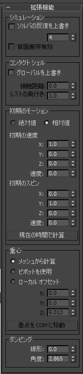

[拡張設定](Advanced)ロールアウト
[シミュレーション](Simulation)領域
ソルバの反復を上書き
オンの場合、MassFX はここで指定された設定をグローバル設定の代わりに使用して、このリジッド ボディのソルバの反復を処理します。
ソルバが衝突とコンストレイントを実施する回数の数値を設定します。 シミュレーションで使用するコンストレイントが多い場合、または結合エラーの許容範囲が非常に低い場合は、この値を高くすることが必要になる場合があります。通常、30 を超える数値は不要です。
背面衝突有効
静止リジッド ボディでのみ使用可能です。 凹型静止リジッド ボディのオリジナル シェイプ タイプを指定する場合は、チェックマークを付けて、シミュレーションでダイナミック オブジェクトがその背面で衝突できるようにします。
たとえば、ボックス プリミティブを選択し、それを編集可能ポリゴンの形式に変換し、面を除去した後、それをオリジナル シェイプ タイプで静止リジッド ボディにします。 ボックス内にダイナミック オブジェクトを配置した場合、そのボックスの[背面衝突有効](Enable Backface Collision)にチェックマークを付けて、オブジェクトが面を通過して倒れないようにします。
[コンタクト シェル](Contact Shell)領域
これらの設定を使用して、MassFX がシミュレーションでボディ同士の衝突を検出する範囲を示す周囲のボリュームを決定します。
グローバルを上書き
チェックマークを付けると、MassFX はここで指定された設定をグローバル設定の代わりに使用して、選択されたリジッド ボディの重複した衝突を処理します。
接触距離
動いているリジット ボディがオーバーラップできる距離。
値を高くしすぎると、オブジェクトが貫通しているように見える場合があります。この値を低くしすぎると、オブジェクトはあるフレームでは貫通し、次のフレームでは強制的に引き離されるので、ジッタが発生する場合があります。
最善の値はさまざまな要因に依存します。たとえば、シーン内のオブジェクトのサイズ、可能な貫通に対するカメラの近似、重力アクセラレーションとソルバ反復の設定、物理的シェイプのインフレーション量、シミュレーションのフレーム レートなどです。
レストの奥行き
静止しているリジット ボディがオーバーラップできる距離。 この設定が意味を持つのは、キャプチャ変換を使用してシミュレーションでのボディの最初の位置をセットアップするときです。
注: [接触距離](Contact Dist.)の値を変更すると、[レストの奥行き](Rest Depth)の値が新しい[接触距離](Contact Dist.)の値に 2 つの差を加えた値に自動的に変更されます。 たとえば、[接触距離](Contact Dist.)が 10.0 で、[レストの奥行き](Rest Depth)が 8.0 (差 =-2.0)であるとします。 [接触距離](Contact Dist.)を 6.5 に変更すると、[レストの奥行き](Rest Depth)は自動的に 4.5 (6.5+(-2.0))に変更されます。 ただし、[レストの奥行き](Rest Depth)が変更されても、[接触距離](Contact Dist.)には反映されません。
[初期のモーション](Initial Motion)領域
[絶対/相対](Absolute/Relative)
この設定は、キネマティック(通常は既にアニメートされているもの)を開始するリジッド ボディにのみ適用され、[リジット ボディ プロパティ](Rigid Body Properties)ロールアウトの[有効フレーム](Until Frame)設定で指定されたフレームでダイナミックに切り替えます。 通常、このようなボディの初期の速度と初期のスピンは、ボディがダイナミックになる前の最後のフレ-ムのアニメーションを基に計算されます。このオプションが[絶対値](Absolute)に設定されている場合、[初期の速度](Initial Velocity)および[初期のスピン](Initial Spin)の値(以下参照)はアニメーション ベースの値に置き換えられます。 [相対値](Relative)に設定されている場合、指定した値はアニメーションから計算した値に追加されます。
初期の速度
リジッド ボディがダイナミックになるときの開始方向および速度(1 秒あたりの速度単位)。XYZ パラメータは、正規化値ベクトルとして維持されますが、編集または描画は困難になることがあります。[初期の速度](Initial Velocity)の方向を視覚化し、オプションで[回転](Rotate)ツールを使用して変更するには、[初期の速度](Initial Velocity)サブオブジェクト レベルを使用します。
初期のスピン
リジッド ボディがダイナミックになるときのリジッド ボディの回転の開始軸および速度(1 秒あたりの回転角度)。XYZ パラメータは、正規化値ベクトルとして維持されますが、編集または描画は困難になることがあります。[初期のスピン](Initial Spin)の軸を視覚化し、オプションで[回転](Rotate)ツールを使用して変更するには、[初期のスピン](Initial Spin)サブオブジェクト レベルを使用します。
現時間で計算
アニメートされたキネマティック リジッド ボディに適用されます。アニメートされたオブジェクトの現在のフレームでのモーション値(前述参照)を決定し、[初期の速度](Initial Velocity)フィールドと[初期のスピン](Initial Spin)フィールドをこれらの値に設定します。
キネマティック ボディのアニメーション内で、キネマティック ボディがダイナミックになるフレームのポイント以外のポイントから初期のモーション値を適用するには、この機能を使用します。
[重心](Center of Mass)領域
何らかの方法でコンストレイントされていない場合に、リジッド ボディの回転の中心となるポイント。 リジッド ボディに対してこのポイントをグラフィカルに視覚化および調整するには、[重心](Center of Mass)サブオブジェクト レベルを使用します。
以下のいずれかを選択します。
  • メッシュから計算リジッド ボディの適切な重心を、そのジオメトリに基づいて自動的に決定します。
  • ピボットを使用オブジェクトの基点を重心として使用します。
  • ローカル オフセットオブジェクトの基点からの距離を X、Y、Z 軸で設定して、重心として使用できます。
    • 基点を COM に移動オブジェクトの基点を、[ローカル オフセット](Local Offset)の[X]、[Y]、[Z]の値で指定された重心に移動します。 [ローカル オフセット](Local Offset)がアクティブになっているときに限り選択可能です。
[ダンピング](Damping)領域
[ダンピング](Damping)はオブジェクトの速度を低下させます。一般的な使用法には、シミュレーションで揺らぎを減少する、またはオブジェクトを高密度の媒体に通過させるなどがあります。
直線状
移動しているオブジェクトの速度を減少するために適用されるフォースの量。
角度寸法(AN)
回転しているオブジェクトの回転速度を減少するために適用されるフォースの量。
