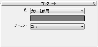

カラー見本をクリックすると、カラーを変更できます。

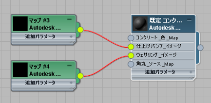

マップ ボタン(またはスレート マテリアル エディタ ノードのワイヤリング)をクリックすると、マップがマテリアルに割り当てられます。

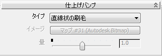

コンクリートのサーフェス テクスチャを制御します。
このオプションがアクティブの場合、[Image]ボタンを使用してビットマップを指定できます。また、[Amount]スライダは仕上げ用のバンプの高さを制御します。

このオプションがアクティブの場合、[Image]ボタンを使用してビットマップを選択できます。
