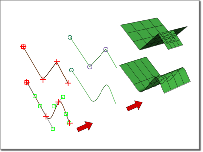

スプラインを、CV カーブから形成された NURBS オブジェクトに変換することができます。いったん変換すると、スプライン シェイプをパラメータで編集することはできなくなりますが、CV を移動するなど、NURBS オブジェクトとして編集することはできます。
スプラインから NURBS カーブを作成し、次に NURBS サーフェスを作成します。
