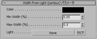

Width from Light (contour) シェーダによって生成されるコンタの太さは、シーン内でユーザが指定するライトの方向に基づいて決定されます。
光源はシーンの左側にあります。
コンタ ラインのレンダリングに使用されるカラーです。
イルミネー ションがもっとも明るい場合の、いちばん細いコンタ ラインの太さです。
イルミネー ションがもっとも暗い場合の、いちばん厚いコンタ ラインの太さです。
コンタの太さの定義に使用するシーンの光源を指定するには、このボタンをクリックしてライトを選択します。ライトを指定すると、ボタンにライトの名前が表示されます。
シェーダの影響から指定した光源を削除するには、[クリア](Clear)ボタンをクリックします。
