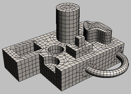

四辺形メッシュを作成するには、[四角面化メッシュ](Quadify Mesh)モディファイヤを適用し、ProBoolean または ProCutter オブジェクトを選択し、[修正](Modify)パネルに移動して、[拡張オプション](Advanced Options)パネルを展開します(以下の図を参照)。
次の図と同じような結果を得るには、[四辺形を作成](Make Quadrilaterals)チェック ボックスにチェックマークを付けます:
[四辺形のサイズ %](Quad Size %)を 3.0 に設定して四辺形メッシュを作成した結果

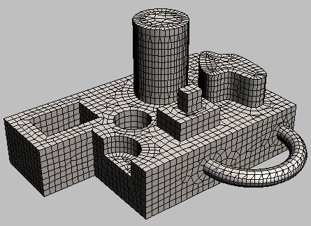

個々の四辺形のサイズを変更するには、[四辺形のサイズ %](Quad Size %)パラメータを調整します。一般的には、1 ~ 4 パーセントの値を使用すれば希望の結果が得られます。四辺形のサイズが小さいほど、メッシュのスムージングによって生成されるサーフェス間のフィレットまたはブレンドも小さくなります。四辺形のサイズの既定値は 3.0 パーセントです。四辺形のサイズの値を 2.0 パーセントにすると、以下のような結果が得られます。
[四辺形のサイズ %](Quad Size %)を 2.0 に設定して四辺形メッシュを作成した結果

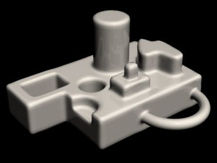

希望の結果が得られることが分かっていて、戻って四辺形のサイズや元のプリミティブを変更する予定がない場合は、オブジェクトを[編集可能ポリゴン](Editable Poly)に変換し、[サブディビジョン サーフェス](Subdivision Surface)設定でスムージングを適用することができます。一方、後で調整することを考えている場合は、メッシュスムーズまたはターボスムーズ モディファイヤを使用して ProBoolean オブジェクトの履歴を保持します。以下の図は、[四辺形のサイズ %](Quad Size %)を 3.0 に設定した ProBoolean オブジェクトに、[サブディビジョンの量](Subdivision Amount)
[反復](Iterations)を 1 に設定した[メッシュスムーズ](MeshSmooth)モディファイヤを適用した結果です。
サブディビジョンの方法を NURMS、[反復](Iterations)を 1 に設定した[メッシュスムーズ](MeshSmooth)モディファイヤ
[メッシュスムーズ](MeshSmooth)モディファイヤ適用後にレンダリングしたイメージ

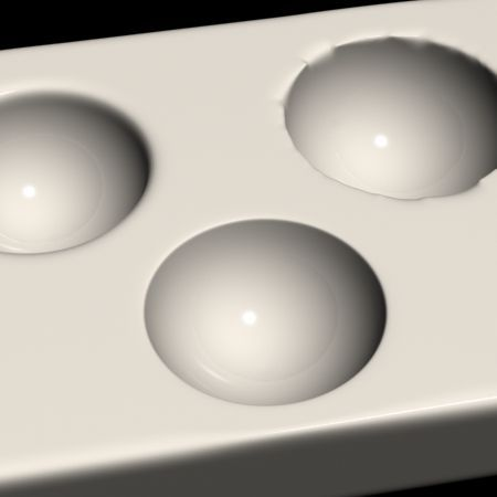

問題 3: 元のプリミティブ メッシュがうまく位置合わせされていないため、望んだ結果が得られない
解決方法: メッシュが最高の品質になる位置へ元のプリミティブを回転または移動します。
以下の図は、ボックスから同じサイズの 3 つの球を減算した結果です。左側の球は、両方の境界線に沿ってきれいな四辺形が表示されるように正しく位置合わせしています。これで、スムージングを行うと優れた結果が得られます。中央の球は持ち上げられ、境界線の周辺に非常に薄い四角形ができています。その結果、レンダリングされたイメージを見てもわかるように、エッジのスムージングはごくわずかです。右側の球を回転させたため、位置合わせが不正確になり、球上には多数の三角形が、またボックスの平面には小さな四辺形が生成されました。レンダリングされたイメージを見ても、望ましい結果ではないことがわかります。
回転と変換がそれぞれ異なる 3 つの球によって生成された四辺形
スムージングを行った 3 つの球の例をレンダリングしたイメージ
