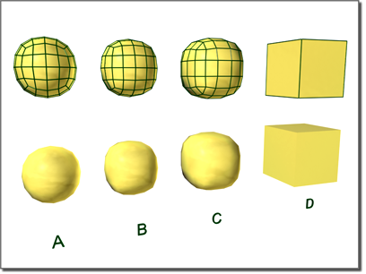

立方体に対する 2 回反復された[メッシュ スムーズ](MeshSmooth)の効果と、異なる反復方法:
A. NURMS
B. 四角形
C. 従来型
D. メッシュ スムーズが適用されていない元のオブジェクト
