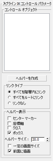

ヘルパーが作成されると、ノット番号と名前がここに表示されます。ノット #1 はスプラインの最初の頂点に配置されます。その他のノットには順に番号が付けられます。
各ノットにヘルパーを配置し、ノット番号とヘルパー名を[コントロール オブジェクト](Control Objects)領域に表示します。ヘルパーは、[ヘルパー表示](Helper Display)領域での設定に基づいて表示されます。[リンク タイプ](Link Types)領域でリンク オプションが選択されている場合、ヘルパーは作成時にリンクされます。
この領域のオプションによって、ヘルパーは作成時にリンクされます。
[ヘルパーを作成](Create Helpers)をクリックすると、3ds Max では各ノットに 1 つまたは複数のポイント ヘルパー オブジェクトが配置でき、ノットの移動やアニメートが簡単になります。 複数のタイプのヘルパーを有効にすることもできます。
各ノットに小さな X の形をしたポイント ヘルパーを表示します。
各ノットに小さな座標軸の形をしたポイント ヘルパーを表示します。
各ノットに小さな十字型のポイント ヘルパーを表示します。
各ノットに小さなボックス型のポイント ヘルパーを表示します。
ヘルパーのサイズを設定します。
ビューポートのズーム率にかかわらず、ヘルパーのサイズを一定に保ちます。
各種要素で込み合っているシーンでも見やすいように、ヘルパーをシーン内のすべてのオブジェクトの最前面に表示します。
