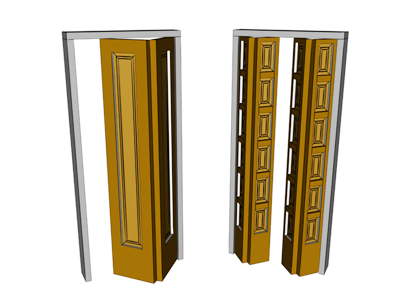

間仕切りは、中央と片側が蝶番で固定されています。このタイプのドアには 2 つのドア要素があります。4 つのドア要素を使用してドアを両開きにすることもできます。
単一の間仕切りドアと両開きの間仕切りドア
