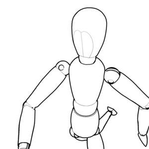

Curvature コンタ シェーダは、隣接する面の法線の角度によって太さが変化するラインをトレースします。
すなわち、2 つの法線がほぼ正反対の方向に向いている場合は、これらの法線の間に[Max Width]に近い幅のコンタが作成されます。法線と法線との角度が小さくなるほどコンタの幅は狭くなり、[Min Width]に近くなります。

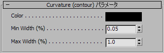

コンタ ラインのレンダリングに使用されるカラーです。
コンタの最小幅をイメージ サイズに対するパーセントで示したものです。
コンタの最大幅をイメージ サイズに対するパーセントで示したものです。
