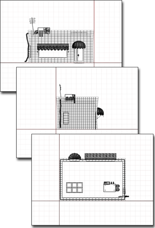

モデルの正投影ビュー
正投影ビューは 2 次元であり、2 つの座標軸で定義されます。これらの軸の組み合わせによって、3 対の正投影ビューが生成されます。上と下、前と後、左と右です。
