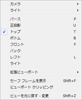

2. Point-Of-View (POV)メニュー
注: このメニューはカスタマイズが可能です。[ユーザ インタフェースをカスタマイズ](Customize User Interface)ダイアログ ボックスの[メニュー](Menus)タブで、右側のメニュー リストから[ビュー - POV ビューポート ラベル メニュー](Viewport Menu Label Bar)を選択します。このメニューの名前は「POV ビューポート ラベル メニュー」です。

[標準 POV]
これらのオプションには、ビューポート用に選択できる標準 POV がリストされます。
  • [パース](Perspective)
    キーボード ショートカット: P
  • [正投影](Orthographic)
    キーボード ショートカット: U
  • [トップ](Top)
    キーボード ショートカット: T
  • [ボトム](Bottom)
    キーボード ショートカット: B
  • [フロント](Front)
    キーボード ショートカット: F
  • [バック](Back)
  • [レフト](Left)
    キーボード ショートカット: L
  • [ライト](Right)
パース ビューポートおよび正投影ビューポートのコントロール」も参照してください。
