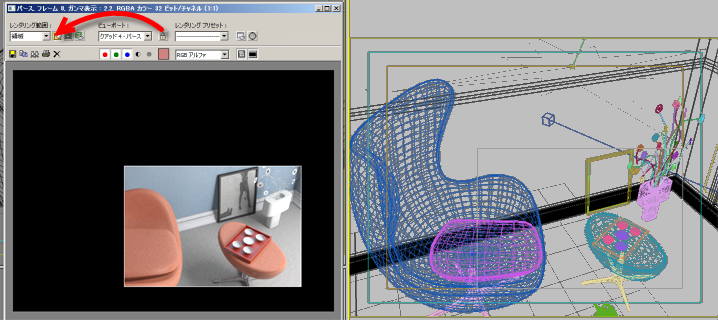

任意の領域をレンダリングするには:
  1. レンダリングするビューポートをアクティブにするか、[レンダリング フレーム ウィンドウ](Rendered Frame Window)の[ビューポート](Viewport)ドロップダウン リストから対象のビューポートを選択します。
  2. レンダリング フレーム ウィンドウで ([領域を編集](Edit Region))をクリックします。
    これで、[レンダリング範囲](Area To Render)オプションが自動的に[領域](Area)に設定され、レンダリング フレーム ウィンドウとアクティブなビューポートに選択領域が表示されます。選択領域には、編集ハンドルと[X] (閉じる)ボタンがあります。
  3. 選択領域を移動するには、領域内をドラッグします。選択領域のサイズを調整するには、ハンドルをドラッグします。
    選択領域のアスペクト比を変えずにサイズを変更するには、 を押しながらハンドルをドラッグします。
  4. シーンをレンダリングします。
    これで、指定した領域のみが 3ds Max によってレンダリングされます。 [プロダクション](Production)モードの場合は[レンダリング フレーム ウィンドウ](Rendered Frame Window)がクリアされてからレンダリングが実行されますが、[反復](Iterative)モードの場合は指定した領域の外側への影響はありません。

アクティブなビューポート内の矩形領域をレンダリングします。このオプションを使用すると、レンダリング フレーム ウィンドウの残りの部分はレンダリングされません(ただし、アニメーションのレンダリングは例外です。アニメーションの場合は、最初にウィンドウがクリアされます)。[領域](Region)オプションは、シーンの一部のみをテストレンダリングしたい場合に便利です。
[レンダリング範囲](Area To Render)リストから[領域](Area)を選択すると、[領域を編集](Edit Region)コントロールがアクティブになります。レンダリング フレーム ウィンドウとアクティブなビューポートの両方に、編集可能な選択領域が表示されます。選択領域を移動するには領域ボックスをドラッグします。また、選択領域のサイズを変更するにはハンドルをドラッグします。[領域を編集](Edit Region)をオフにすると、選択領域はレンダリング フレーム ウィンドウに表示はされますが、編集できなくなります。また、現在の選択を自動的に領域として設定するには、[自動領域選択](Auto Region Selected)をオンにします。
ヒント: ウィンドウから既存のイメージを削除するには、レンダリングを実行する前に[クリア](Clear)ボタンを押します。
注: [領域レンダリング](Region Rendering)とは選択領域のドラフト レンダリングを作成することを意味します。したがって、[領域レンダリング](Region Rendering)で使用されるフィルタは、[レンダリング設定](Render Setup)ダイアログ ボックスでのアンチエイリアシングの設定にかかわらず、アンチエイリアシング用の[領域](Area)フィルタのみです。
