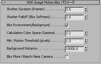

インタフェース
Shutter Duration (frames)
シャッタが「開いている」時間量です。実質的には、イメージがレンダリングされた後、ピクセルが前後の両方向に筋としてスメアされることを意味します。各スメアの長さは、シャッタ時間にオブジェクトが移動した距離の半分です。
Shutter Falloff (Blur Softness)
スメアのドロップオフ速度、つまり、透明になる速さです。この設定は、ブラーの「柔らかさ」を制御します。
注: 「認識される」モーション ブラーの長さは、フォールオフの値が大きいほど短くなります。このため、[Shutter Duration]の値を少し増やすことで補正する必要があることがあります。
フォールオフは、非常に明るいハイライトの「筋」を本物らしく作成するのに特に便利です。シャッタ長を長くし(映画の既定値の 0.5 以上)、フォールオフを大きくすることにより、非常に明るい部分をうまくスメアできる場合があります。
Blur Environment/Background
カメラ環境(つまりバックグラウンド)にカメラの動きによるブラーを適用するかどうかを決定します。オンにすると環境のピクセルにブラーが適用され、オフにすると適用されません。
注: このオプションは、[ラスタライザ / スキャンライン](Rasterizer / Scanline)モードがアクティブになっているときは機能しません。
Calculation Color Space (Gamma)
ブラー計算を行うためのガンマ カラー スペースを定義します。mental ray 出力シェーダは、書き込まれたフレーム バッファに影響します。これらのバッファには(浮動小数点でない限り)既にガンマ補正が適用されているため、適切なガンマを使用してポスト効果を適用することが重要です。
[Min.Motion Threshold (pixels)]
ブラーを追加するオブジェクトが移動しなくてはならない最小のモーション ベクトル長(ピクセル単位)。0.0 に設定すると効果はなくなり、サブピクセルの移動であっても、移動するすべてのオブジェクトに、わずかな量のブラーが適用されます。これは技術的には正確ですが、イメージは過度にブラーがかかったように見えることがあります。
Background Distance
バックグラウンドまでの距離。アルゴリズムのシーンの奥行きレイアウトの計算に役立ちます。この値はシーンの奥行きとほぼ同じにする必要があります。カメラからこの距離よりも離れているオブジェクトは、アルゴリズムに「遠い」と判断されます。
Blur More Objects Near Camera
オンにすると、カメラにより近いオブジェクトのブラーは、より遠いオブジェクトよりも不透明になります。これにより、カメラに非常に近いオブジェクトのブラーが不自然に不透明になることがあるため、このオプションは必要時、つまり、より遠くにあるオブジェクトのブラーが、より近いオブジェクトのブラーを上書きする場合にのみ使用してください。
