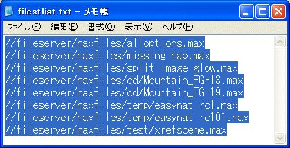

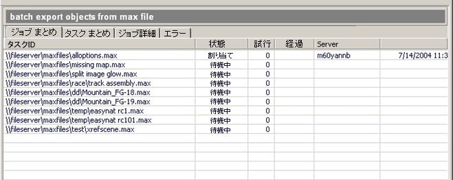

バッチ ファイルの第 2 行(dir)により、ファイルのリストが fileslist.txt に書き出されます(次のイメージを参照)。このテキスト ファイルはタスクリストとして使用されます。cmdjob ラインでは、-taskname パラメータの値が 1 になっています。つまりそれぞれのタスクには、タスクファイルの第 1 カラムからタスク名が付きます。3dsmax.exe の後に指定されている %tp1 パラメータにより、3dsmax.exe に渡す引数として、タスクリストからタスク パラメータ 1 (カラム 1)を使用するように、cmdjob プラグインが指示されます。
タスクリスト テキスト ファイル
キュー モニタのタスク概要
