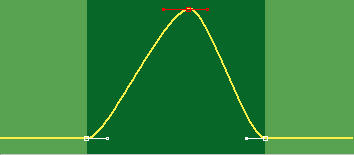

[リフト](Lift)パネルに表示されるカーブは、このコントローラのアニメーションを確認するのには便利ですが、実際の結果はトラック ビューでも確認できます。

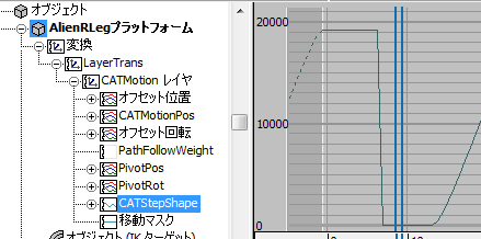

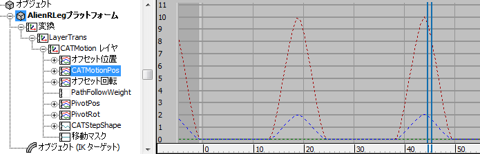

カーブ エディタが開き、CATStepShape トラックのカーブが表示されます。
これで、選択した足プラットフォームの軌道を、足プラットフォーム コントローラの CATMotion グラフと比較できます(次の図を参照)。
