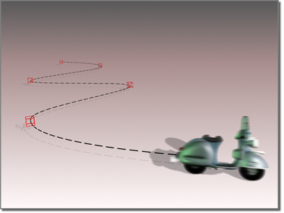

オブジェクトがワールド空間を移動する場合はいつでも軌道が表示されます。軌道は、オブジェクトの動きに対して作成される、目に見えるパスです。軌道は、オブジェクトの[位置](Position)トラックに対する 3 次元のカーブと考えられます。
軌道を追跡するスクータ
