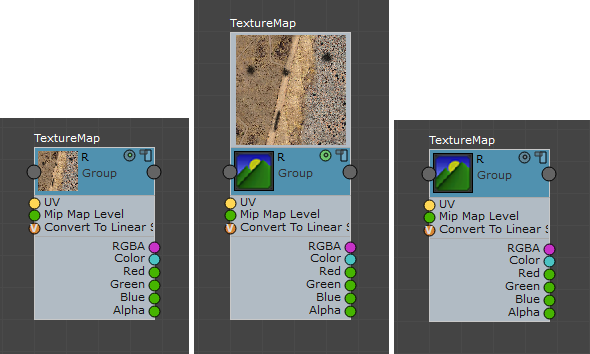

をクリックすると、アイコン、小さなレンダリング見本、大きいレンダリング見本の順に表示が切り替わります。
次の例のように、レンダリング見本アイコンの 1 回めのクリックで、TextureMap ノードの小さいプレビューが表示されます。レンダリング見本の 2 回目のクリックで、大きなプレビュー見本が表示されます。レンダリング見本の 3 回目のクリックで、ノード アイコンの表示に戻ります。
この機能で、シェーディング グラフを簡単に表示したり、デバッグすることができます。
左: 1 回のクリックで、小さいプレビュー見本を表示します。
中央: 2 回のクリックで、大きなプレビュー見本を表示します。
右: 3 回目のクリックで、ノード アイコンの既定の表示に戻ります。

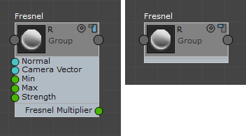

各ノードの上にある入出力の非表示アイコン
をクリックして、ノード アトリビュートの表示と入出力の非表示を切り替えて、よりコンパクトなノード ビューにします。
