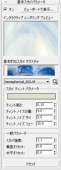

[基本 Sky パラメータ](Basic Sky Parameters)ロールアウト
Civil View の既定の基本 sky テクスチャの基本パラメータへのアクセスを提供します。
sky テクスチャは、既定によりすべての新しいシーンに自動的にロードされます。 経験のある 3ds Max Design ユーザの場合、代わりに独自の sky テクスチャを作成できます。その場合、このロールアウトのすべてのコントロールが無効になります。
オン
レンダリングされたすべての出力で、sky バックグラウンド テクスチャをオンまたはオフにします。 既定値ではチェックマークが付いています。
sky テクスチャをオフにするとレンダリング パフォーマンスが改善され、高度な合成方法を使用している場合に役立ちます。
ビューポートで表示
[ビューポート設定](Viewport Configuration)ダイアログ ボックス [バックグラウンド](Background)パネルを開きます。 現在のビューポートに sky テクスチャを表示するには、[環境バックグラウンドを使用](Use Environment Background)と[バックグラウンドを表示](Display Background)の両方をオンにします。
注: レンダリングされた出力に対してテクスチャが有効な場合でも、3ds Max Design ビューポートでの表示を有効にすることは、一般的にお勧めできません。 理由は、ビューポートに大きなテクスチャを表示するために必要なメモリ オーバーヘッドです。特にビューポート アニメーションを再生する場合です。 ただし、sky パラメータに微調整を行う場合、ビューポートに一時的にテクスチャを表示することは有効である可能性があります。
インタラクティブ レンダリング プレビュー
現在の sky 設定のレンダリングされたプレビューを表示します。 このプレビューは、このロールアウトのパラメータを調整するときに、動的に更新されます。
[基本 Sky テクスチャ](Basic Sky Texture)領域
sky テクスチャは、実際の空の 360 度パノラマ画像に基づいています。現実の空およびシーンを囲む水平線の外観のレンダリングを提供し、3D カメラをほぼすべての角度に動かすことができます。
[サムネイル](thumbnail)
sky テクスチャの小型のプレビューを表示します。
[sky テクスチャ ドロップダウン リスト](sky texture drop-down list)
Civil View によって提供される sky テクスチャの中から選択できます。
ヒント: 独自の 360 度パノラマ sky テクスチャを Civil View で提供される基本ライブラリに追加できます。それには、そのテクスチャを 3ds Max Design インストール フォルダの /maps/civilview/skymaps フォルダに追加します。 これらの画像は、次に Civil View を起動したときにリストに表示されます。
[プレビュー](preview)
クリックすると sky テクスチャのプレビューが表示されます。
[Sky ティント パラメータ](Sky Tint Parameters)領域
これらのコントロールを使用し、カラーの拡張ティントされたレイヤを空の低い部分に追加できます。 ティントを使用して、sky テクスチャを遠方の水平線にブレンドできます。また、追加の分散したクラウドを空にブレンドできます。 代わりに、自然には存在しないカラーを選択して特殊効果を得ることができます。
注: このティント効果でノイズを使用すると、ティント効果として表示されるシームが仮想のスカイ ドームを囲むように自身を覆う原因になります。 このシームが表示されるのを防ぐには、[ティント ノイズ量](Tint Noise Amount)を 0.0 に設定することにより、ノイズを除去します。 下記の[一般パラメータ](General Parameters)領域の[水平オフセット](Horizontal Offset)設定も参照してください。
[生成パラメータ](General Parameters)領域
スカイ強度
空のカラーの全体的強度を増減します。 空の強度を増加させると、劇的効果が生成される場合があります。
[垂直オフセット](Vert(ical) Offset)
特に広いカメラ アングルを使用している場合、sky テクスチャの上のエッジが見えることがあります。 このコントロールにより、Z 軸上で空全体を上下に移動し、この効果を防ぐことができます。
[水平オフセット](Horiz(ontal) Offset)
ティント ノイズがゼロより大きい場合、Civil View sky テクスチャにはシームがあり、"スカイ ドーム" の壁の一面を垂直に上げます。 [水平オフセット](Horizontal Offset)により、シームにスカイ ドームの周囲を回転させ、シームが重要なカメラ ビューに表示されないことを確認できます。 たとえば、[水平オフセット](Horizontal Offset)が 0.25 の場合、スカイ ドームを 90 度回転させます。
リセット(Reset)
基本 sky テクスチャが元の既定の設定に戻され、Civil View にハードコートされます。

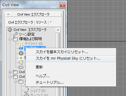

空をリセットすることもできます(または mental ray ベースの mr Physical Sky にスワップできます)。[Sky] (環境 マップ) エントリを Civil View エクスプローラ パネルの上部で右クリックします。
