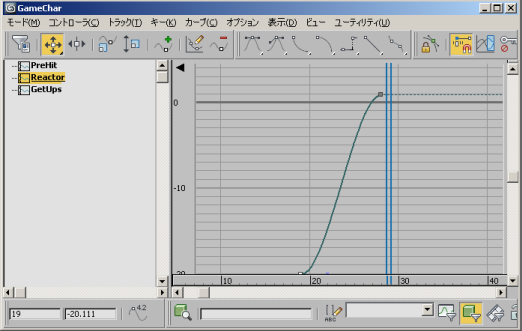

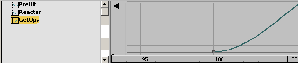

[レイヤ マネージャ](Layer Manager)ロールアウトで、カーブ エディタの[Global Layer Weights]ビューが開き、リグの既存のレイヤが表示されます。次の図は、PreHit、Reactor、GetsUpの 3 つのレイヤを示しています。
これでレイヤがブレンドされ、キャラクタは新規レイヤによって制御されるようになります。
