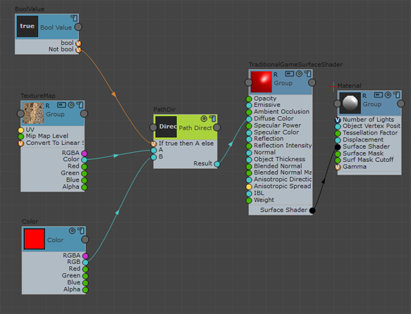

[詳細モードを切り替え](Toggle Advanced Mode)がオンのとき、グラフ ノードのセットも作成できるようになります。
グラフ ノードを使用して、グラフ内にカスタム意思決定を実行することができます。基本的に、次の切り替えを作成することができます。
if true
do A
else
do B
グラフ ノードの例には、ブール AND および Path Direction があります。
ブール グラフ ノード(グラフ ノード
コード コントロール
ブール AND、グラフ ノード
値
ブール値など)は、ブール値のノード(Hw Shader ノード
値
ブール)と混同しないようにする必要があります。
ブール ノードは、ブール グラフ ノードが切り替えとして動作し、シェーダに値が指定されていないとき、シェーダ コードに[真](True)または[偽](False)の値を指定します。
この例では、BoolValue グラフ ノードは、PathDir が入力 A または入力 B を取得するかどうかをコントロールするスイッチです。ブールが PathDir に接続されている場合、入力 A が使用されます。Notブールが PathDir に接続されている場合は、入力 B が使用されます。BoolValue は直接拡散反射光カラーに任意の値を指定しません。

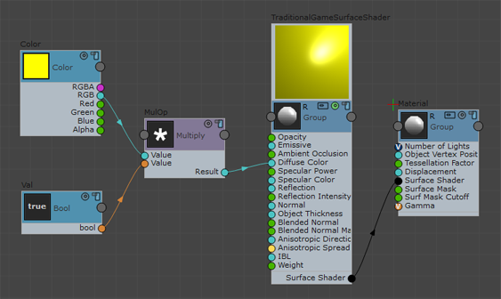

ソケットの V 記号
は、グラフ ノード(またはグラフ ノードへの出力)の入力をが予期されることを示します。
この例では、カラーの値がブールによって 1 または 0 で乗算されます。ブールが[真](True)に設定されている場合、カラーは 1 で乗算されて、結果は黄色で表示されます。ブールが[偽](False)に設定されている場合、カラーは 0 で乗算されて、結果は黒で表示されます。したがって、ブールは直接シェーダに値を指定します。
