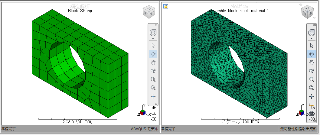

Advanced Material Exchange を開始すると、Insight モデルとインポートする Abaqus モデルを選択できるインポート ツールが表示されます。単一のパーツ ジオメトリのみがサポートされていることに注意してください。2 つのモデルをインポートする場合、モデルのジオメトリを並べて表示して、それらが一致することを確認できます。
この手順のモデルの表示では、モデルが同一のパーツであることの確認のみを目的としています。次の手順では 2 つのメッシュを比較し、必要に応じて細分化したモデルを再インポートできます。
