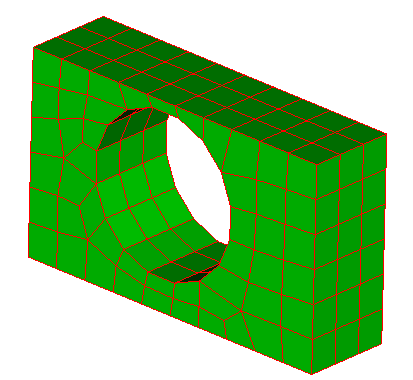

読み込まれたモデルはメッシュされたジオメトリを表示する Advanced Material Exchange GUI 内のダイアログ ウィンドウに表れます。
