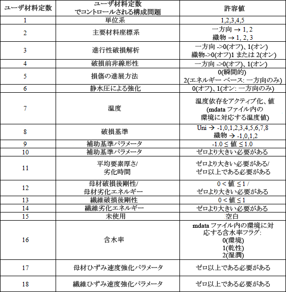

複合材料の各ユーザ材料定数の詳細を表示します。
ユーザ材料定数セットは、*USER MATERIAL キーワード ステートメントの直後に続くデータ行に入力されます。Simulation Composite Analysis ユーザ定義材料サブルーチンはこれらの定数を使用して、複合材料に使用されるマルチスケール構成関係の正確なフォームを決定します。どのタイプの材料でも、ユーザ材料定数の数は、3~18 の範囲内である必要があります。次の表は各定数値の許容範囲と、各ユーザ材料定数によってコントロールされる機能を簡単に説明します。
複合材料のユーザ材料定数
付録 A の残りのセクションは、複合材料を表すために使用するマルチスケール構成関係に定数が与える影響を含めて、各材料定数の詳細について説明します。
