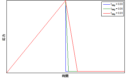

瞬間的な劣化を使用する Abaqus/Explicit 解析では、材料特性の急速な劣化が、構造の応答に悪影響を与える可能性があります。剛性の変化速度が大きいローカルの材料の応答は、隣接する要素の損傷を時期尚早に開始する材料で衝撃波を生成させる可能性があります。この影響を軽減するには、ユーザ材料定数 11 を使用して材料特性を劣化する期間を指定します。この値はゼロ以上である必要があります。より大きな時間値を設定すると、剛性の変化速度が小さくなります。
破損の開始時には、材料特性は自動的に次の材料の状態には低減しません。材料の剛性は、次の方程式に基づいて更新されます。
ここで、
および
は、次の材料の状態および以前の状態における材料の剛性をそれぞれ示します。また、
は更新された(中間)材料の剛性です。
は次のように定義されます。
ここで、ti、tf、tdeg は、それぞれ現在の時間、破損開始時間、劣化時間(ユーザ材料定数 11)です。下図は、劣化期間のさまざまな時間値(破損開始後は一定のひずみ)に対する時間の関数としてのローカルの材料応答を示しています。

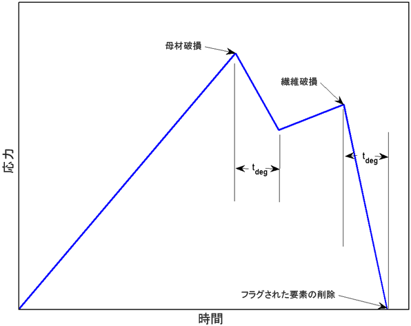

次のプロットは、時間に関して積分点における応力の理想的な例を示しています。
