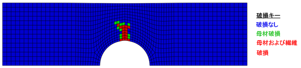

下図は、破損前および破損後非線形性をオフにした進行性破損機能を使用して解析された [0°/ ±45°]s の一方向複合材料プレートを示します。これは、MCT 状態変数 SVAR1 のコンター プロットを示し、0° の層における複合材料の損傷状態を表します。青色の領域は、破損していない構成(SVAR1=1)がある複合材料を表します。緑色の領域は、破損した母材構成(SVAR1=2)がある複合材料を表します。赤色の領域は、破損した母材構成と繊維構成(SVAR1=3)がある複合材料を表します。
