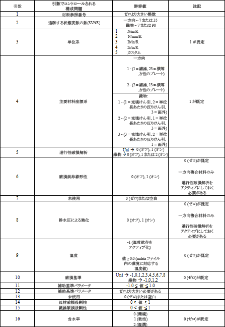

COMPAN コマンドの一部として引数セットが必要です。
Simulation Composite Analysis のユーザがプログラム可能な機能はこれらの引数を使用して、特定の複合材料に使用されるマルチスケール構成関係の正確なフォームを決定します。どの Simulation Composite Analysis 材料でも、引数の数は 5 以上である必要があります。COMPAN コマンドの一般的なフォームは次のとおりです。
COMPAN, arg1, arg2, arg3, . . . , arg16
次の表は 16 個の使用可能な各引数値の許容範囲と、各引数によってコントロールされる構成モデリング問題を簡単に説明します。引数の詳細な説明については、「付録 A.1」から「付録 A.13」を参照してください。
