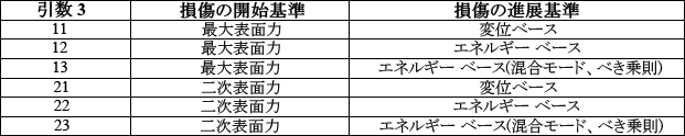

3 番目の引数は、粘性材料に使用する損傷基準を指定します。この定数は 2 桁の整数である必要があります。整数 10 の位は使用する損傷の開始基準を示し、1 または 2 を使用できます。1 の位は損傷の進展基準を示し、1、2、または 3 を設定できます。次の表は、有効な値とそれに対応する基準の一覧です。損傷基準の説明については、「付録 B.5」から「付録 B.6」を参照してください。
引数 3 の有効な値
