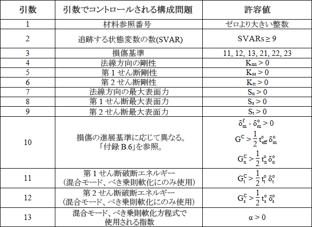

COHAN コマンドの一部として一連の引数が必要です。
Simulation Composite Analysis のユーザ定義材料サブルーチンは、これらの引数を使用して、粘性材料に使用する必要のあるマルチスケールの構成関係の正確な形式を決定します。どの Simulation Composite Analysis 粘性材料でも、引数の数は 10~ 13 の範囲内である必要があります。以下の表には、有効な引数によって管理される機能およびそれらの引数の有効許容範囲が示されています。
付録 B.1~B.6 では引数についてさらに詳しく説明します。Simulation Composite Analysis で使用される粘性材料関係の法則の理論的な説明については、『理論マニュアル』を参照してください。
