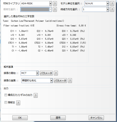

以下の手順に従って AS4-PEEK 材料を部品 Composite_Plate に割り当てます。
  1. メイン ツールバーから[Plug-in] > [Autodesk] > [Create Composite Material]を選択します。
  2. [マテリアル ライブラリ]リストから、AS4-PEEK 材料を選択します。
    注: この材料に固有の単位系依存の工学定数がダイアログ ボックスに一覧表示され、確認できます。
  3. このモデルは基本単位にメートルとニュートンを使用するため、[単位を選択]リストから[N/m/K]を選択します。4 つの単位系から選択します。既定の単位系は N/m/K です。
  4. 繊維方向として 1 を選択します。
    繊維方向として 2 も使用できますが、1 方向とは異なる複合材料のレイアップ方向が必要になります。一般的な規則として、モデル間で一貫性を維持するために、繊維方向として 1 を使用することをお勧めします。ただし、複雑なモデル ジオメトリと断面方向の制限の組み合わせにより、Abaqus で方向 1 を繊維方向とする方向を作成できない場合があります。このような場合は、繊維方向として 2 方向を使用する必要があります。
  5. [損傷の進展]メニューで、[瞬間的な劣化]を選択します。個別の損傷の進展のみが疲労解析でサポートされます。瞬間的な劣化の損傷の進展の場合、破損基準によって破損が予測された後、要素の剛性が低減します。
  6. プラグインは次のように表示されます。
  7. [OK]をクリックします。
手順 1~7 を完了した後、ユーザ材料は材料ツリーの材料コンテナ に作成されます。この材料は、プレートの複合材料レイアップを定義するために使用されます。
