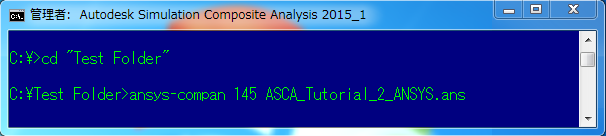

  1. Autodesk Simulation Composite Analysis コマンド シェルを開きます。
    • このコマンド シェルへのショートカットは、製品のインストール時にデスクトップにインストールされています。
    • ショートカットを削除した場合は、コマンド シェルは compancmd.exe という名前で、Simulation Composite Analysis フォルダの「bin」フォルダ内にあります。
  2. 次のように入力して、フォルダを入力ファイルの場所に変更します。
    cd [directory address]
  3. たとえば、入力ファイルが "C:¥Test Folder"に格納されている場合は、次に示すように "cd C:¥Test Folder"と入力します。
  4. 次のようにコマンドを入力してジョブを送信します。
    ansys-compan 145 ASCA_Tutorial_2_ANSYS.ans
  5. 上記では、ansys-compan は、カスタム ANSYS の実行ファイルを使用してジョブを送信するバッチ ファイルを呼び出し、145 は ANSYS のバージョン(140 と 150 はその他の有効なオプション)で、ASCA_Tutorial_2_ANSYS.ans は入力ファイル名です。
