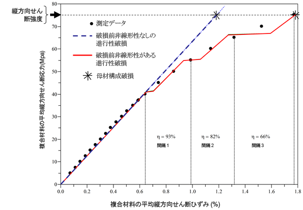

次のプロットは、一方向の炭素/エポキシ樹脂単層の場合の、測定された代表的な縦方向の応力/ひずみ曲線を示します。破損前非線形性機能は、4 セグメントの断片単位の線形表現によってこのタイプの非線形縦方向せん断応答を近似します。破損前非線形性機能の詳細については、『理論マニュアル』を参照してください。
