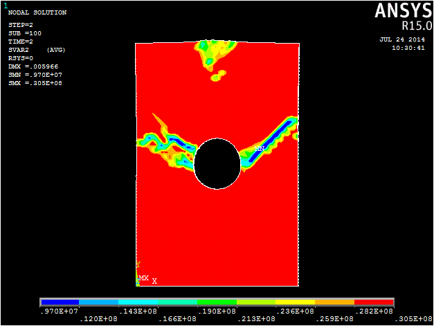

ジョブの完了後に、ANSYS APDL を開始して、ASCA_Tutorial_4.db を開きます。[General Postproc] > [Data & File Opts]をクリックし、ASCA_Tutorial_4.rst を選択します。結果の最後のセットを読み取るには、[General Postproc] > [Read Results] > [Last Set]をクリックします。
  1. ここでは、SVAR2 を確認するため、コマンドプロンプトに PLNSOL,SVAR,2 と入力します。
  2. 実際の変形尺度を表示するには、[PlotCtrls] > [Style] > [Displacement Scaling]をクリックします。表示されるダイアログ ボックスで[1.0 (true scale)]ラジオ ボタンを選択し、[OK]をクリックしてます。
  3. プロットは、以下に示すような形になります。

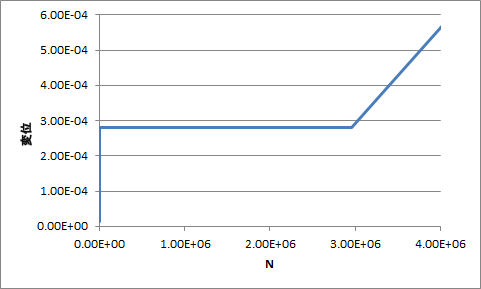

SDV2 プロットは、各要素の破損までのサイクル数を示しています。SVAR1 プロットは、SVAR2 プロットと同じ方法で作成でき、破損が発生したかを確認するために、モデルの損傷状態を表示します。また、ASCA_Tutorial_4.txt ファイルにレポートされたモデルの破損していない領域の節点変位と破損までのサイクル数を使用して、グローバルな構造破損までのサイクル数のプロットを作成できます。
注: 約 3.0E+06 サイクルで、この試験用断片は著しく変形し始め、構造が壊滅的に破損したことを示します。
