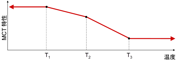

このフィーチャが結果に影響を及ぼすようにするには、材料を複数の環境で特性指定する必要があります。複合材料と構成の特性は、材料ファイルに保存している最低/最高温度点の境界内にある任意の温度に対して線形補間されます。保存している最低温度データムより低い温度は、最低温度データムで保存されている材料特性を使用します(ソフトウェアは保存している温度データ点の境界を超えて特性を外挿することはありません)。保存されている最高温度データムより高い温度も同様に処理されます。この材料特性の線形補間を以下に示します。
