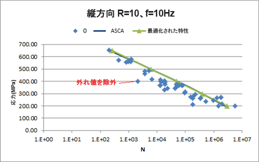

材料の S-N データは Composite Material Manager によって使用される正確な疲労材料定数を最適化するために使用されます。最適化プロセスには、予測された疲労寿命と既知の疲労寿命間の計算誤差が縦方向と横方向の両方で最小化されるまで、疲労定数を繰り返し実行する処理が含まれます。誤差は次のように計算されます
ここで、n はデータ点の総数、
はデータ点 i の破損に対する既知のサイクル、
はデータ点 i の破損に対する計算されたサイクルです。
最急降下法は、上記の方程式に記述された誤差を最小化する方向に疲労定数を増分するために使用されます。極小値が見つかった場合、最適化された疲労定数が設定され、複合材料の疲労寿命の予測に使用されます。(典型的な)最小値ではなく極小値が見つかった場合、最適化された疲労定数は、1% を超える誤差を生み出すことがあります。ほとんどの疲労データでは誤差が 1% を超えるのは普通です。材料定数が許容可能であることを確認するために、1 つの要素モデルを実行して、1 つ以上の S-N データ点を再現することができます。したがって、疲労定数およびそれらの関連する収束誤差が物理的に正しいことを常に確認する必要があります。
